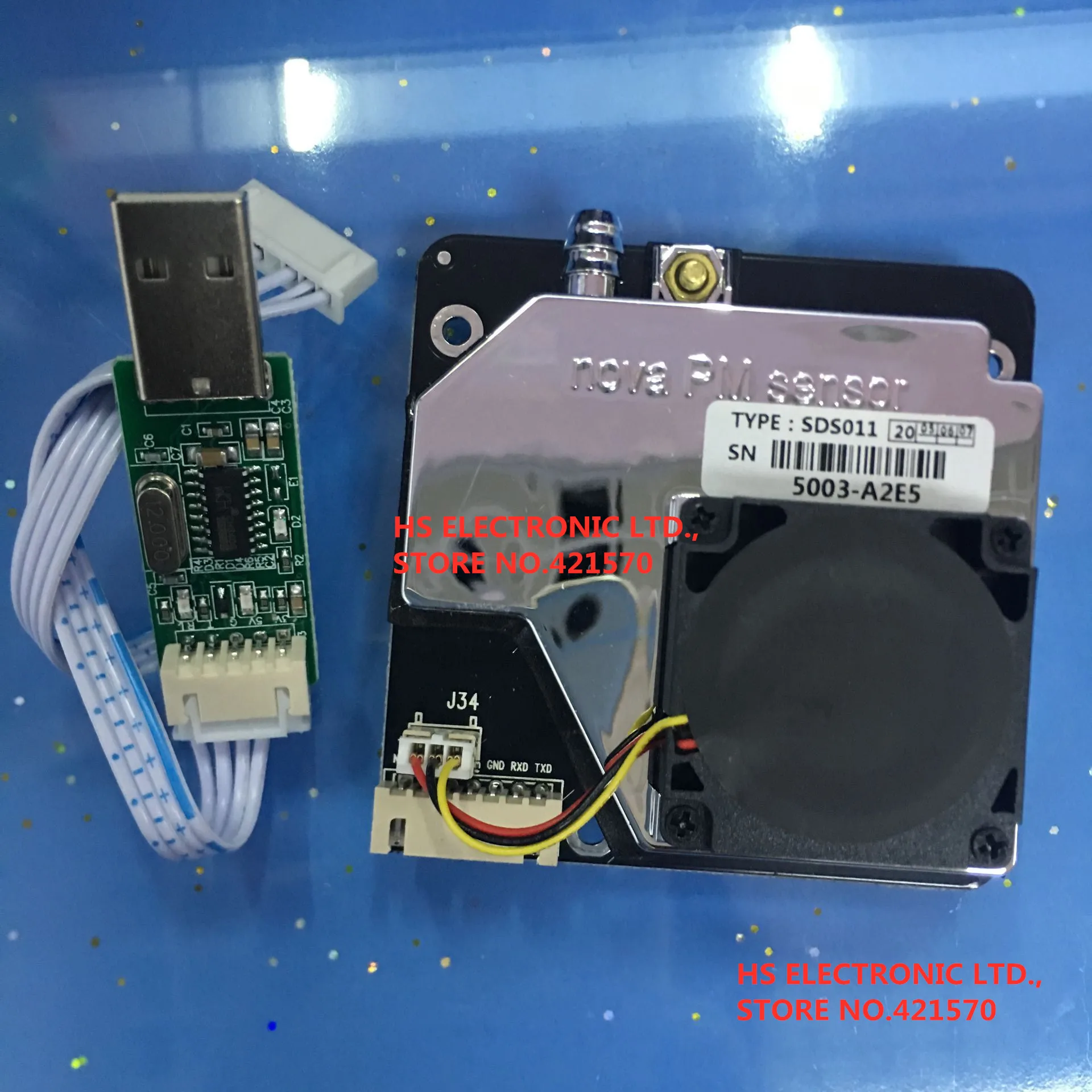

  • Ich schau mir gerade die Feinstaubwerte IM Auto mit Kohlefilter an.
    Zum Papierfilter kann ich jetzt nichts sagen. Muss aber einiges mehr sein was mich bedenklich stimmt.
    Also die Belastung geht auf alle Fälle bei Umluft ( warum die wieder auf Frischludt und wann zurückschaltet habe ich immer noch nicht raus) um mindestens 60% zurück wenn man die Frischluft wegschaltet.
    Bei Regen ist die Luft am saubersten was logisch wird. Heute bei leichtem Regen beide Werte bei 8. Also nachdem ich das so sehe bin ich FÜR die Grenzwerte die weiter beibehalten werden sollen.
    Hier ein Bild von recht normalen Verhältnissen. PM2,5 sind die Lungengängigen Partikel PM10 könnte noch vom Körper vorgefiltert werden. Nur mal als Richtwert. Genaue Werte bitte selber suchen.

    Wen das Thema interessiert und selber basteln will einfach mal hier schauen. Ich habe sowas auch am Balkon hängen.
    https://luftdaten.info/

    Spass bei seite, würde mich auch interessieren. Müsste viel höher sein. Zumal wenn man die Umluft einschaltet sich der Innenraumwert halbiert.
    Vielleicht hat ja jemand noch den Papierfilter drin und besorgt sich so ein unter 30€ Schätzeisen.

    Bei mir am Balkon hängt eine andere Bauform wie in dem Luftinfo Frankfurt Projekt.Hier mal die Werte seit ca. August und alle 145 Sekunden aktuell:
    https://www.madavi.de/sensor/g…r=esp8266-12781779-sds011
