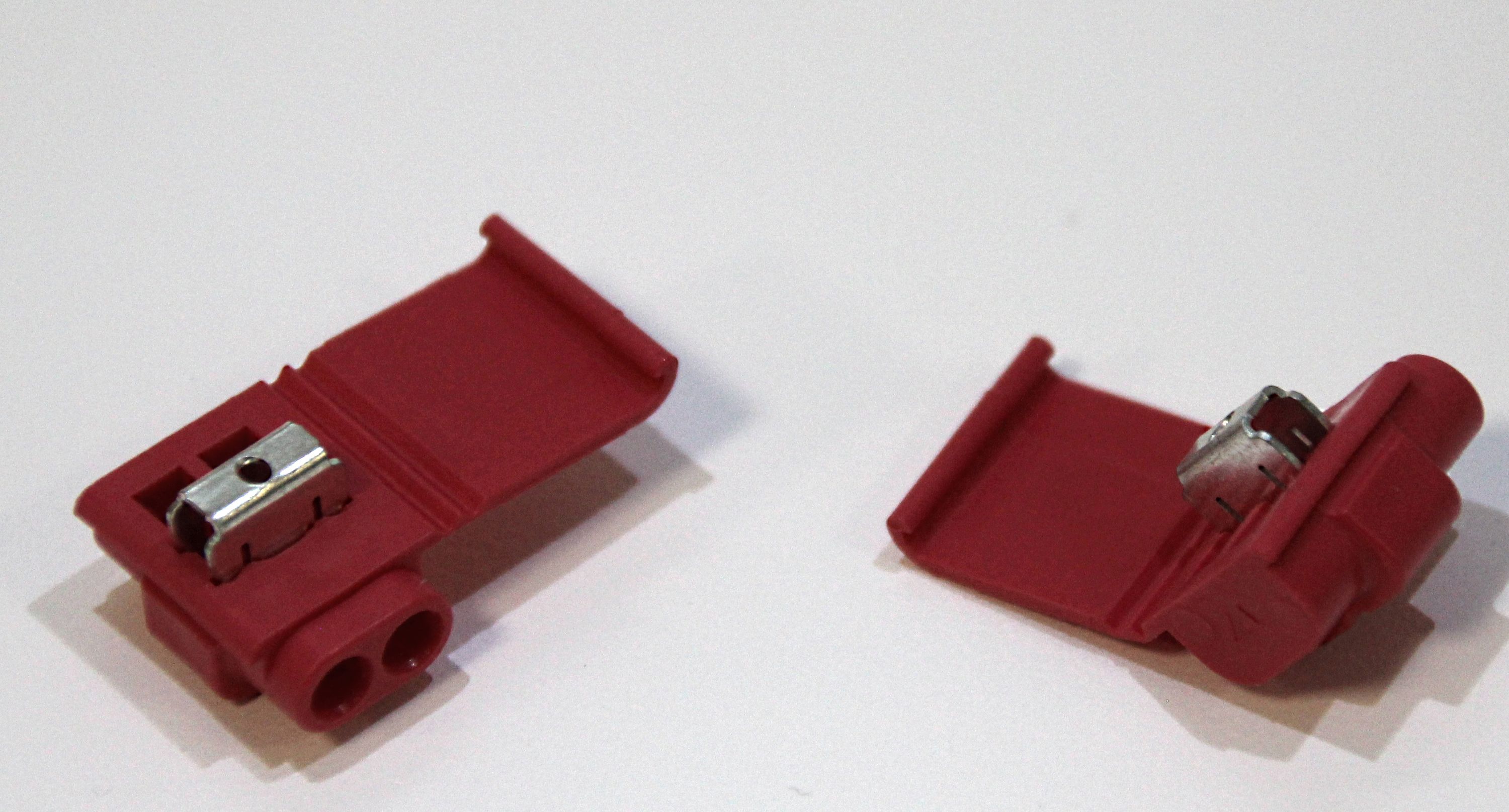

Bin neugierig... Wie hast du denn zwei Kabelschuhe auf einen Pin bekommen zum abzweigen? Was haste den Abgegriffen? Zünd/Dauerplus? Wie abgesichert? -
Das Zauberwort heißt Flachstecker mit Abzweig
auf Bild 14 oben links kann man den erkennen.
https://www.amazon.de/Flachsteckh%C3%BClsen-mit-Abzweig-Kabelschuhe... (nicht erschrecken beim Preis, das ist ne 1000er Packung)

Mittelkonsole rechts im Fussraum die eine Schraube lösen, die 12 Volt Dose rechts vorsichtig mit einem flachen Gegenstand vorziehen, und wirklich nur ziehen, nicht keilen, sonst gibt es Beschädigungen, oben durch das Loch ein Kabel nach unten einführen, am Stromkabel festbinden und alles nach oben ziehen, dann die verbindung mit 2 Einzeladerverbinder geklemmt. -
