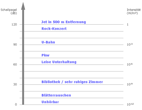

  • 3 dB Differenz mehr klingt erstmal nicht so arg viel. Physikalisch entspicht das jedoch einer Verdoppelung der Anzahl der lärmabgebenden Emittenten. Oder anders gesagt: Zwei Kreissägen mit einzeln je x dB machen zusammen x+3 dB Lärm.
    Waren es nicht 10 dB für die Verdopplung der Lautstärke?

  • Zitat
    So entspricht bei der Schallintensität, welche die auf eine bestimme Fläche bezogene abgestrahlte Schallleistung ausdrückt und in Watt/m² gemessen wird, ein Anstieg um 3 dB einer Verdopplung der Intensität
    Beim Schalldruck hingegen wird die Kraft auf eine Fläche (in Newton/m²) gemessen. Eine Verdopplung des Schalldrucks entspricht einem 6-dB-Anstieg
    Der Verdoppelung der empfunden Lautstärke werden dagegen 10 dB zugeordnet
