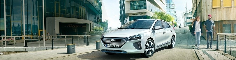

Hi Leute,
ich suche diese Felgen für einen Ioniq Plugin Hybrid Modell 2020 Facelift:
Weiß jemand, wo man die kaufen kann oder hat hier jemand im Forun solhe zu verkaufen?

Wenn überhaupt nur als Einzelbestellung direkt beim Hyundai Händler. Das sind die "Sondersommerfelgen" für die intiale Auslieferung ab Werk für den Ioniq. Die kann man so als "Zubehör" nicht bestellen.
Sind bestimmt ihr Geld wert
