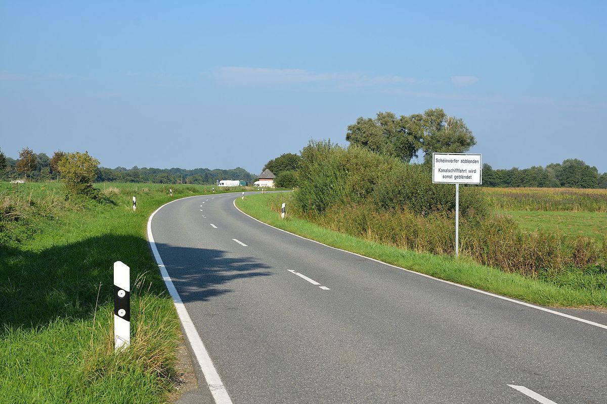

    Bei mir sind die Scheinwerfer unterschiedlich hoch eingestellt. Der Rechte ist höher als der Linke:
    Auf der Landstraße leuchtet der rechte Scheinwerfer dann deutlich nach oben:
    Das führt dazu, dass der Gegenverkehr in Rechtskurven angeleuchtet und womöglich geblendet wird. Ich weiß zwar, dass das Licht asymmetrisch sein soll, aber ich fahre so doch auf der rechten Seite quasi mit Dauerfernlicht. Das kann doch so nicht korrekt sein, oder? (Ich hab das Auto dieses Jahr erst vom Händler geholt, es hat keinen Unfall o.ä. gehabt)
    Bei meinen vorherigen Autos war die rechte Seite bisher nicht so stark ausgeleuchtet :/

  • Wie kommst du drauf das der Gegenverkehr dadurch geblendet wird?
    Mach Dir einfach mal ne Skizze mit Auto und Lichtkegel, und dann mal eine Rechtskurve davor. Wenn Du kein entsprechend großes Gravitationszentrum im Kurvenmittelpunkt einplanst, sollte sich Dein Licht weiter gradlinig ausbreiten, damit zwangsläufig irgendwann die Linie der Fahrbahnmitte schneiden und in den Gegenverkehr leuchten/blenden ...
  • Genau so ist es, wie bh_sveltoe es beschrieben hat. In Rechtskurven geht der Lichtkegel weiter geradeaus. Man sieht es manchmal auch am Vordermann, wenn dieser einen Schatten auf eine Hauswand wirft.
    Hyundai Ioniq HEV Premium Facelift Bj 2019 | 06.2020 - heute | 6.500 km - ∞ :thumbup:
  • Hier sieht man schön den Lichtkegel den man eigentlich erwarten würde. :)
