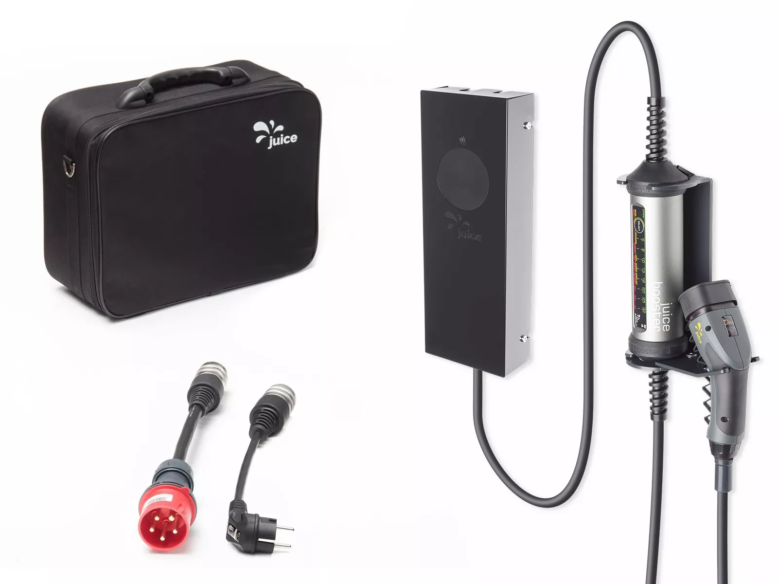

  • Dabei ist der Juicebooster ein Zwitter. Den gibt es auch als geförderte Version.
    JuiceCharger EASY 1 | JCE1E2
    Juice Technology – JuiceCharger EASY 1Der JuiceCharger EASY ist eine günstige, vielseitige und zuverlässige Wallbox. Ideal für zu Hause.Beim Kauf des…
    www.ladehero.de
    Ein Teil, der die 11kW regelt (evtl. zu laienhaft ausgedrückt) wird fest verbaut. Den eigentlichen Juicebooster kann man abkoppeln und z. B. mit in den Urlaub nehmen. Bis 22kW sind dann auch möglich. Und die Stecker-Adapter, die in der KfW-Version nicht dabei sind, kann man zukaufen.
