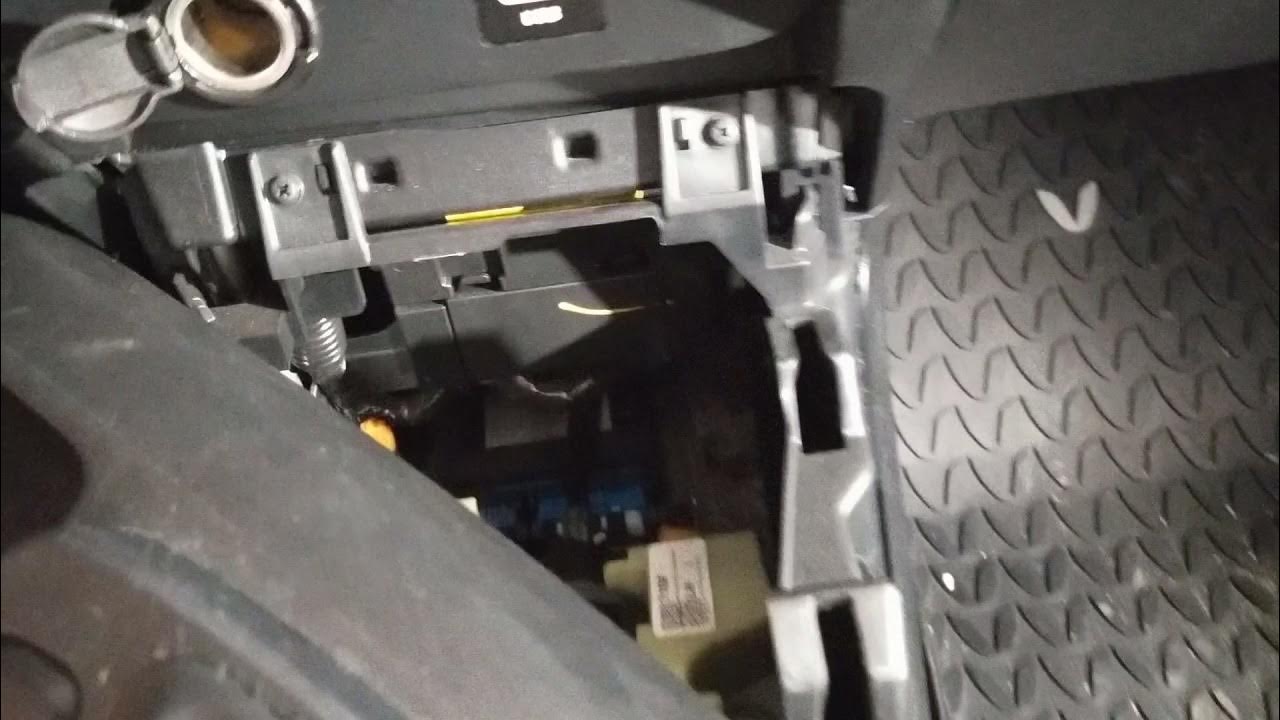

Alles gut und schön, aber weiß mittlerweile jemand wo die Batterie sitzt? Meine Werkstatt verlangt für den Wechsel 200€ - und der Akku soll alle drei Jahre gewechselt werden!
Mit Sicherheit ist da ein handelsüblicher Akku verbaut.
Die Frage ist noch nicht beantwortrt: Wo sitzt der Akku und wie kommt man an ihn ran?
Gemäß Aussage einer Hyundai Werkstatt ist das Steuergerät mit der Batterie hinter dem Display und Klimapanel verbaut.
"Verbaut" trifft es.....
Da sitzt das Steuergerät (das graue untere Kästchen).
wenn man die Batterie tauscht, sollte man dabei vielleicht die Zündung einschalten, damit das Gerät nicht spannungslos wird (eigentlich müsste es auch Dauerplus haben, aber weiß mann's) und eine Fehlermeldung schmeißt.
