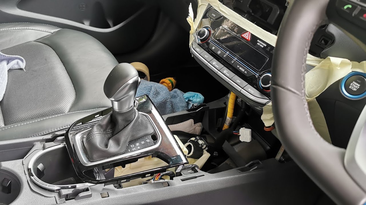

    wenn nicht, soweit ich weiß musst Du erst beim Wireless charging Pad, die Gummimatte entfernen.
    Dann das Wireless charging Pad entfernen und dann kommt man glaub ich dran.
    Kann ich aber nicht 100% garantieren das es so geht,
    (kannst ja wenn Fotos machen und dann hier einstellen wenn es klappt.)
